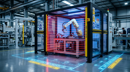

  以典型的工业机器人自动化工作站为例,正向操作开口处垂直安装安全光幕。
  ·边界假设前提:光幕顶边缘保护高度及底边缘离地间隙均已满足结构防护要求,消除了越过与钻入风险,即:DDO=0mm, DDU=0mm
  ·附加距离因子:取Z=0mm。
  ·DDT计算(有效探测能力de≤40mm):
  当选用de=14mm时:DDT=8×(14-14)=0mm
  当选用de=30mm时:DDT=8×(30-14)=128mm
