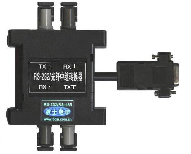

  应市场需求,波仕电子于2007年11月隆重推出OPT2322[S]系列RS-232/双路光纤转换器。
  RS-232/双路光纤转换器主要用于:实现一路RS-232(或RS-485)同时到两路光纤的转换。
  该款光纤产品是世界上最小的RS-232(485)/双路光纤转换器。由于采用光纤作为通信传输介质,具有高隔离电压、防电磁干扰、抗雷击等优点,最适于工业网络通信或多机通信应用!
  波仕电子的OPT2322[S]串口/双路光纤转换器最高速率115.2Kbps。均无需任何初始化设置!独有波仕零延时自动收发转换技术,确保适合所有软件!
  主要性能特点:
  光纤接口 双ST头(或者FC、SC头可选择)
  电气接口 DB-9针RS-232(针座)
  传输介质 双多模光纤或者双单模光纤
  接线端子(RS-485、RS-422)
  通信方式 异步RS-232|全双工半双工通用RS-485、RS-422
  尺寸及重量 DB-25/25转接头大小、120克
  传输距离 4Km(多模)、50Km(单模)
  光波长 820nm(多模)、1300nm(单模)
  适用光纤 50/125、62.5/125、100/140um
