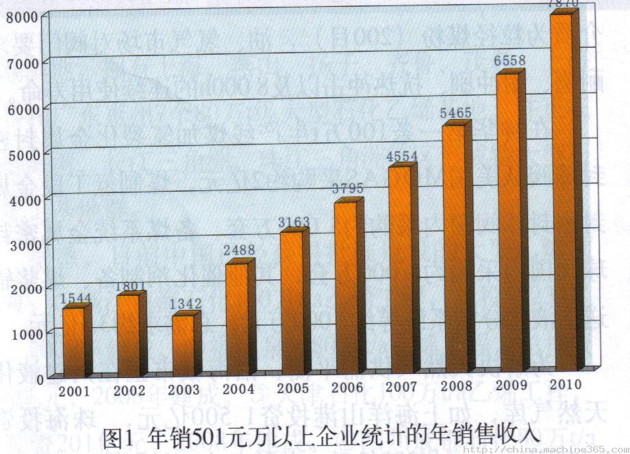

  中国有77.3家产值500万元以上的阀门制造厂,约占全国阀门总产值的70%。根据中国阀协统汁,2005年773 家企业的午销售总额为259.35亿元,可推定2005全国阀门产值为361.44亿元。并对20余位资探专家进行访问,按照他们预侧2010年中国阀门午销售总额为67.36亿元。

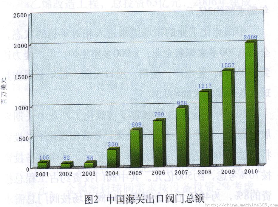

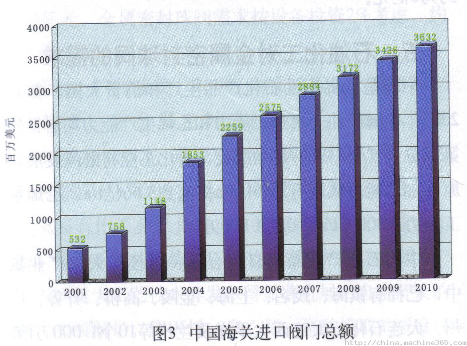

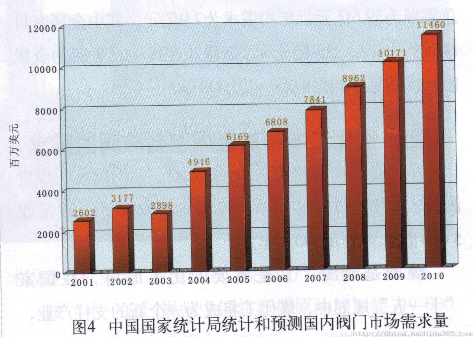

  根据对中国海关统计,2005年阀门出口总额为7.60亿美元。预测2010年阀门出口总额为20.09亿美元。7005午,进口总额22.59亿美元。顶侧2010年阀门进口总额为36.32亿美元。中国国家统计局统计2005年国内对阀门的总需求量为61.69亿美元 (国内销售收人+进口额-出口额)。预侧2010午阀门的总需求量为114.60亿美元。
