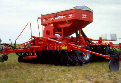

   由华中农业大学和武汉黄鹤拖拉机制造有限公司联合研制的2BFG-6型油菜免耕联合精量播种机,是一种适应于稻板田免耕直播油菜的农业机具,该机能一次完成开厢沟→灭茬→铲茬→整种床带→施肥→精量播种→覆土等工序,满足油菜免耕精量播种的农艺要求。
  该机具可调整开沟深度,适于在地表坚硬、土壤比阻大的条件下进行免耕播种作业,可广泛用于稻茬楹田中直播,保证破茬开沟松土与播种施肥有质量,并可以降低动力消耗。配置自行研制的新型窝眼轮式油菜精密排种器可实现油菜的精量播种,设置有机械式防堵装置,可实现防堵排堵功能。配置不同排种器,可播种芝麻、谷子、大豆、玉米、棉花等其他农作物;并采用组合式厢沟开沟装置。组合式厢沟开沟装置具有厢沟成型好、功耗低的优点。同时,该机还可以实现行距、株距、播种尝试播种量、施肥量的调整,以实现不同农艺的作业要求;农民可利用冬闲田,采用机械播种,大力发展油菜生产,既可充实油料供应,又可增加农民收入。在服务增收方面,平均一天可机播40亩,按一季工作30天,作业费30元/亩计算,一季即可收回成本。
