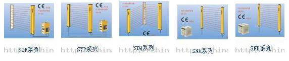

   莱恩光电科技公司生产的光电保护装置分为两种类型五大系列:

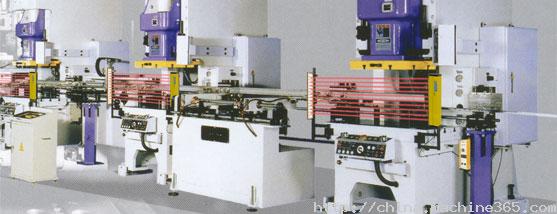

   ST型光电保护装置,又分为STF系列、STD系列、STQ系列,主要用于大型冲压设备、剪切设备、机器人装配线、机械焊接流水线、机械加工传送线、以及其它较大危险区域的防护。
   SN型光电保护装置,又分为SNA系列、SNB系列,主要用于小型冲压设备、剪切设备、机械加工设备、注塑机械、切纸机械、木工加工机械、立体车库、以及其它危险区域的防护。

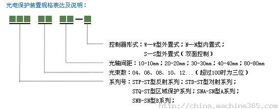

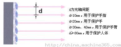

光轴间距与保护对象的关系说明:
光电保护装置规格表达及说明:
