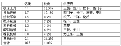

   交流伺服运动控制产品的应用主要以机械配套为主,主要涉及机床工具、食品包装、纺织印染、电子制造、塑料机械、印刷造纸、橡胶机械等,具体的市场份额比例如表2所示。
表2交流伺服运动控制产品
   以占据行业前三位的机床工具、食品包装和纺织印染为例进行应用说明。
