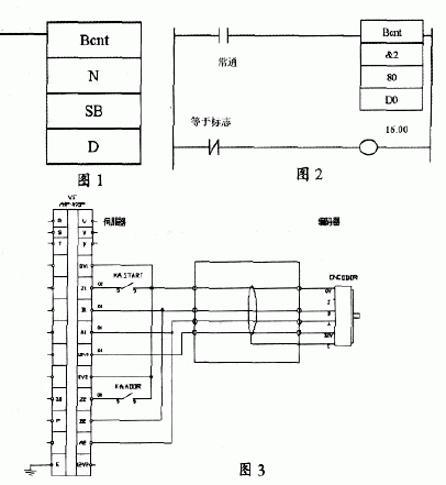

欧姆龙的C系列PLC有一个指令称为位计数指令Bcnt,其指令形式如图 1。无论是各种书籍还是欧姆龙公司的编程手册对该指令的解释都是:对从SB开始的连续N个字中的1的个数进行计数,结果放入字D中,一般也就照此应用。但是实际上它对标志位有影响,并可应用其对标志位的影响来写程序,有时应用起来十分方便。
当有多个信号之一发生就需要输出某个信号时,这些信号之间是逻辑“或”的运算关系。一般将这些信号对应的常开触点并联来写程序,信号点数很多时,相应程序较长。或者将这些信号集中在某几个字中,用比较指令CMP与0比较,然后检查是否相等来写程序,程序也比较长。而用位计数指令Bcnt对标志位的影响来写就十分简单,首先将这些信号集中到连续的几个字中,假如有25个信号已经集中在80和81两个字中,这些信号中有任何一个发生,就要使16.00 输出一个信号,然后用Bcnt指令写出T形图程序,见图 2。
位计数指令的结果放入目标字中,目标字的值是否等于0会影响等于标志位,此例中放在80到81中的25个信号中只要有任何一个或多个信号发生,16.00 就会有输出信号。如此用法,程序简单,实际运行,工作正确。

  三、用伺服器 Mity 驱动吊车的吊车跑位跑偏的故障原因
在采用上述方案的控制系统中,生产线使用几年后极少数会出现工作一段时间吊车跑位偏离定位位置的故障现象,此时用普通电工仪表(电笔、万用表、兆欧表)都无法查出故障原因,因为实际中用万用表和兆欧表检查该信号线是没有问题的。如果没有经验该故障十分难维修。分析其原因或者是编码器轴打滑或者是编码器送到伺服器的信号有错误。事实和现场检查证明编码器的轴从来没有出现打滑。只有在吊车工作时才能够检测到编码器送到伺服器的信号,而吊车移动速度在不断变化,编码器送到伺服器的信号的节奏也在不断变化,同时电气控制柜周围干扰很强,电脑显示器靠近了就会无法正常显示。因此,用示波器能否检测编码器送到伺服器的信号没有试过,一般也不具备此条件,估计就是有示波器也无法用来检测此信号。在用备用编码器更换编码器无效的情况下可以更换从编码器到电气控制柜的橡胶绝缘外皮的屏蔽信号线排除故障,即图3中矩形框部分。其原因可能是该信号线老化,受到现场干扰,导致送到伺服器的信号错误所致。建议使用三年就更换该信号线或出现此故障时更换该信号线。(文/万军华作者系:湖南理工学院物电系教师)
