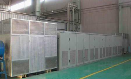

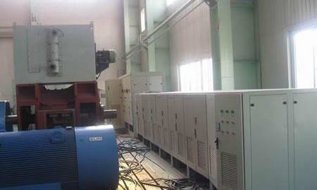

    2008年12月26日上午,由天津赛瑞机器有限公司、哈尔滨理工大学、中机中电设计院和成都佳灵电气制造有限公司等单位18位技术专家和公司领导组成项目验收组对佳灵2500KVA电机试验变频电源进行了终验收(竣工验收),结论是:由成都佳灵自主研发生产并现场整体系统安装调试的天津赛瑞机器设备有限公司电机试验系统,成功运用系统内能量循环的静止IGBT变频技术、主从控制技术、叠频试验波形发生技术、变频器并联技术等多项关键技术,保证了系统的稳定、可靠、高效运行,具有恒频调压和恒压调频功能,测试系统基于网络技术实现电机测试、电源测试和辅助量监视功能,具有自动化程度高、可操作性强和显著的节能效果,系统综合性能达到国内最先进水平。完全实现项目设计要求和满足相关的国家标准,一次性通过验收,并正式投入运行。这是继国产最大功率高压变频器——10兆瓦级的上海12000KVA*2大型电站配套电机与大型交直流电机试验站系统成功投入运行后,佳灵公司在变频行业及大型电机检测领域的又一项重大技术成果。 来源:输配电设备网

  做为佳灵公司实现大型电机试验变频电源系统产业化、规模化的重点工程项目,佳灵公司的工程技术人员在核心技术的运用和全新设计工艺等方面注入了大量的心血,该系统可以满足容量2500KVA,最高电压13.5KV的各种交流异步电机、同步电机、变频电机、风力发电机组电机、机车牵引电机和直流电机等电机出厂试验、型式试验的需求。电源系统采用了电力电子整流技术、变频技术,技术成熟先进。电源系统具有能量回馈能力,可以大大降低电机试验能耗,节约试验成本。能够自动数据采集、分析、计算和输出试验报告,对试验系统的操作即可通过远程控制方式在控制室实现,也可直接在现场操作,使用方便灵活。该项目彻底解决了电机行业传统的电机试验机组对试验电机和陪试电机进行驱动方案的设备占地面积大、损耗大、电机功率利用率低、制造成本增加、效率低、试验噪音大、结构复杂的缺点。
   电机试验电源系统,由试验电源、自动控制、测量、数据采集等部分构成,主回路系统由试验电源、被试电机、陪试电机以及辅助电源构成。试验电源控制装置按要求控制主回路系统的工作,当被试电机的电压、频率和负载满足要求时,测量系统启动,测量主回路中被试侧和负载侧的各个参数,然后通过数据采集系统把数据传输到工控机,组态界面对数据进行监控。试验电源控制装置和工控机之间通过串行接口连接,工控机可通过试验电源控制装置控制现场的工作流程。整个工作构成了一个智能化电机测试系统。
