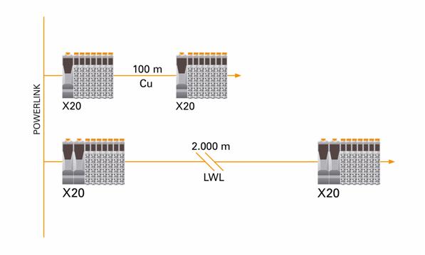

   贝加莱公司扩展 了X20中继系统,在系统中加入了一种新的光纤模块,从而使模块之间的距离分布能力增大,远程模块分布能力可高达2000米。
   X20中继系统是为了工业以太网的应用而开发的模块,不同的中继站设备能够很容易的连接。Hub单元可以通过RJ45来连接,它们或者简单的连接在一起或者是通过总线控制器连接。
新的光纤扩展模块的覆盖距离可达2000米
   此模块的加入对系统来说是一个巨大的扩展。与只能覆盖100米的运行在快速以太网上的铜线相比,新的光纤模块把覆盖距离提高到2000米。在双工技术的基础上,它的基本标准是100兆,没有内部降级技术的使用,这意味着没有任何的性能损失(线速)。因此,在任何POWERLINK拓扑中,光纤模块非常适合在X20中继系统应用。
