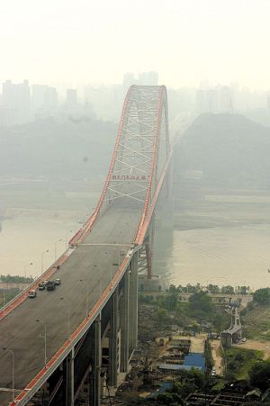

50辆均重30吨的卡车,昨驶上朝天门长江大桥,检验这座桥的荷载情况。据大桥项目总公司介绍,号称“世界第一拱桥”的朝天门长江大桥在进行完该项“心电图”测试后,将于5月通车。

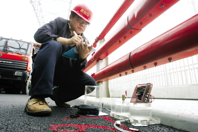

昨日早上8点,50辆卡车停在长江大桥南桥头整装待发。武汉桥梁科学研究院高级工程师黄清在现场指挥检测。记者在现场看到,一个个比名片盒稍大的金属仪器,连接在大桥“经脉”上,相距10多米一个。50辆货车,满载着“货物”,准备考验大桥。
黄清称,荷载实验分两种:静载和动载。静载即将卡车停在某个位置不动,动载则包含跑车、跳车和刹车3项。金属仪器被习惯称作是给大桥照“心电图”的仪器。“这些金属仪器同时与桥面、桥腹部轻轨层的仪器连接,对汽车行驶时跳动的每个‘经脉’点进行检测。”黄清称,整座大桥布置了近600个传感器。这些传感器将直接感受大桥在车辆通行时各个部位的受力、抗拉、抗震等情况。其中单是桥面上就有60余个。

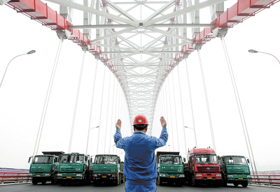

“今天参与试验的车每辆重达30吨以上,共50辆重型卡车”,黄清介绍,两边的立交荷载已做完,为了测试大桥主拱部分的承重能力,50辆大卡车都装上了钢坯、石渣、矿石等。
黄清称,大桥荷载分成14种“动作”,货车以不同的运动方式进行组合,考察大桥的变形情况。50个车分两层,同时进行。上层车辆按每列6辆排列,18辆一组进行。而在轻轨层上的6辆车,所做的试验,可换算作两列轻轨同时运行时的等效拉载情况。50辆车共1500吨,考验大桥能承受多重。

大桥设计单位之一的重庆交通科研设计院透露,朝天门大桥具有三项世界第一:主跨552米钢拱桥世界第一;承载14500吨的支座世界第一;公轨两用先拱后梁施工难度世界第一。此外,该大桥还具有三项创新:桥型、多箱隔室凯旋门式主墩、上下十线车道再加两线轨道交通布置方式等,都是其他桥梁所不能及的。
该桥的抗震性按照烈度6度设计,7度烈度设防,保证了大桥的安全性能。
同时,为增加大桥稳定性,工人把桥“腿”做得相当粗,每个桥墩横切面面积相当于三分之二个篮球场,但桥墩是采用国内首创的多仓室空心薄壁墩。该项目部负责人称,大桥能抵抗300年难遇的特大洪水,设计寿命为100年。
