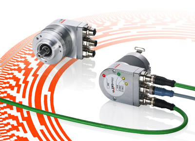

来自德国库伯勒【Kuebler】的新型的EtherCAT以太网接口的绝对单圈和多圈型编码器是对现有的Sendix强壮系列编码器的有机补充。因此,库伯勒【Kuebler】的新一代带有工业以太网接口【Ethernet】技术的现场总线编码器在行业内的重要性得到了进一步的体现。
基于EtherCAT可以普遍的应用在工业自动化现场,以及EtherCAT的用户普及面极其广泛,所以连续信号传输可直达现场底层设备,完美的实时监控功能为用户带来了更多的附加值效益。这样的时钟分布式【Distributed Clock】实时位置监控和热插拔【Hot Connect】,对降低很多应用成本具有很大的现实意义,同时也改善了用户的生产力,提高了生产效率。
Sendix EtherCAT单圈和多圈绝对型编码器具有最新的现场总线功能,而且在CAN over EtherCAT (CoE) 的原理下工作。在这种设备层面上还提供了很多特殊的应用功能,例如:现场温度监测、操作时间记录和用户数据纯文本储存。加之快速的可用数据传输,减轻了总线和控制器的加载负担,用户可根据自己的需要决定哪些信息是要实时采集应用的数据(PDO 在存储器中的映射),如:速度/速率、加速度或脱离工作区域等。总之,所有的参数都可用通过总线网络进行编程设置,以确保快速无误的启动。
EtherCAT编码器,单圈分辨率达16位,圈数为12位,多圈总分辨率达28位。带有3个M12连接插座的总线偶合器端盖,可实现快速连接而完全避免了接线错误的可能性。
Sendix EtherCAT单圈和多圈型绝对编码器,由于应用了“安全锁”设计 【Safety-LockTM 】,所以确保了它们的最高安全等级。因为加大了轴承跨度,使用了重载型轴承和轴承互锁技术,所以放宽了允许的安装误差和能够承受较大的振动和冲击。这样就可以避免停机和维修所带来的损失。另外,库伯勒【Kuebler】高集成OptoASIC专利技术,使得电子元器件和焊点的数量大大减少,这样就意味着产品的可靠性被大大的提高了。我们还采用了压力铸造型的外壳和专门的密封,使得我们的产品的防护等级高达IP67。即使是在恶劣的环境下连续工作,也能确保安全生产。
-40°C … +80°C的宽范围工作温度,使得用户可以不增加任何成本就可解决不同温度环境要求的应用问题。
蜂鸣警告和报警信号可提示用户传感器故障,使得电压过低、温度超限和错误诊断变得非常简单,可即时准确地发现和排除故障,可避免较长的停机时间的产生,同样是为用户节省了时间成本,提高了生产效率。
