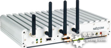

   新汉推出最新坚固耐用的智能车载专用机,更多功能适用严苛和未来车载应用。基于Intel的更低功耗的 1.6GHz Intel®Atom  N270 CPU, VTC 6100 是完全为车载行业量身定做,包括e13 和 EN 50155 标准,适用火车,汽车,轮船和其他等多种移动车载应用。
  专为更极端应用环境设计的 VTC 6100 采用紧凑的全密闭铝制机箱和高达2G 的高防震动和振动等级,同时包括可选的IP65等级的防震/振动配件增强系统的可应用性。VTC 6100 作为便利的移动通讯,导航和追踪系统应用,支持 GSM, GPRS, GPS WCDMA, HSDPA, WLAN 和 Bluetooth等无线功能。
  作为移动车载和数字播放应用, VTC 6100 值得推荐的多显示接口可以同时连接VGA, DVI-D 和 LVDS。同时支持双独立显示: CRT, DVI 和 LVDS,并可同时运行2个独立的画面在2个独立的显示器上。电源引擎点火侦测开/关继电器控制和低压保护功能能系统在各种电源状况下正常运行。为增强弹性应用, VTC 6100 输入电压范围为 6-36V DC ,并支持外接不间断智能电池备份。 考虑更多应用, VTC 6100 配置了丰富的I/O 接口,包括 USB x 3, COM x3, Audio x2, CF, LAN, Mini-PCIe x2 和 PCI 104。  典型应用包括车辆定位系统,驾驶员信息系统,车灾数字多媒体播放和车辆调度系统等。
VTC 6100 正面图
可选 IP65 防护等级
VTC 6100 后面图
