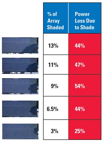

如上所述,在光伏系统中,太阳能电池板是由多个串联组并联后形成的。就像节日灯饰一样,假如串联中的任何某个电池发生故障,就会导致整个电池组失效。此外,当有局部阴影或碎砾等遮蔽光伏系统时,这种情况也会发生。
为了解决上述问题,目前太阳能电池板都集成了旁路二极管,从而使电流可以绕过被遮蔽的失效电池板部份。启动二极管后,它们可将电流重新路由,即改道绕过失效电池串上。这样一来,不仅浪费了受遮蔽电池板的供电潜能,而且会降低整个电池组的总电压。基于选取电池板最佳操作点的原则,逆变器必须决定是应该优化受影响电池串的电压,还是应该优化其他没受影响电池组所产生的能量。在大多数的情况下,逆变器都会选择优化没有影响的电池组,并相应地降低受影响电池组所产生的能量,甚至是完全关闭受影响电池组。
所导致的结果是,太阳能光伏系统只要出现10%的遮蔽,便会使太阳能发电量下降一半。产生这一现象的原因主要是现行的光伏系统并不能与极度敏感的太阳能电池架构相匹配。毫无疑问,30年后太阳能将成为主要能源之一。因此,我们需要采用更高智能的技术和产品来开发太阳能。
