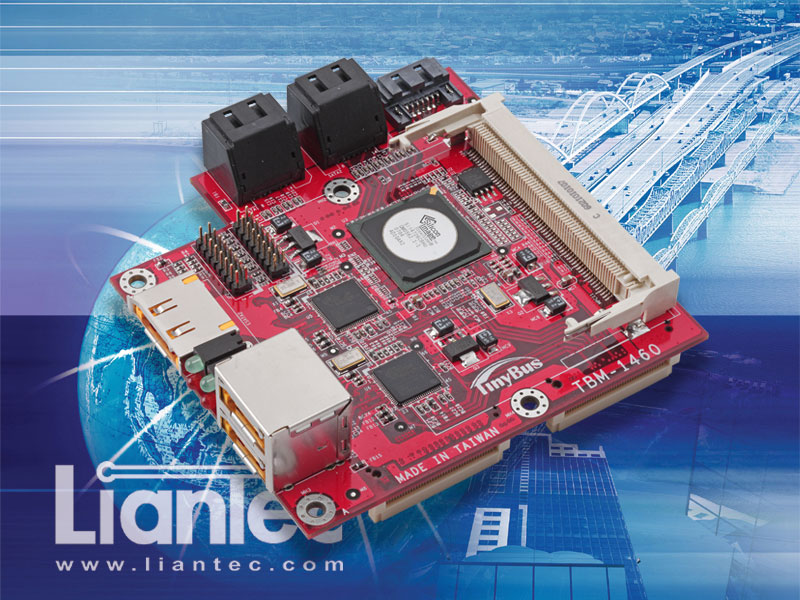

   力安科技 (Liantec) TBM-1460 嵌入式 Tiny-Bus PCIe eSATA / SATA-II 擴充模組 : 為小型化嵌入式電腦應用提供高效能的資料存取解決方案
TBM-1460 Tiny-Bus PCIe eSATA / SATA-II擴充模組

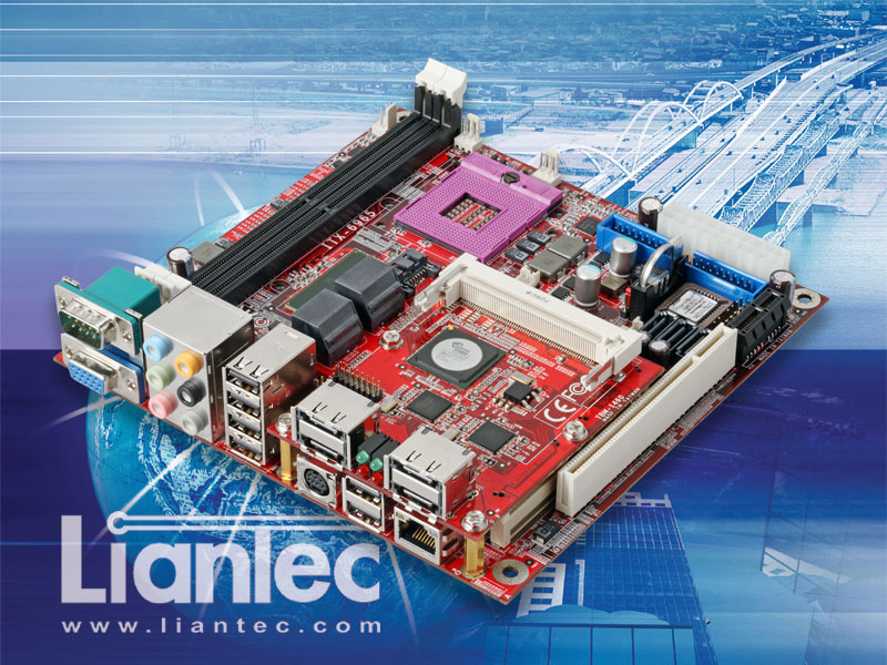

安裝TBM-1460 Tiny-Bus eSATA / SATA-II 擴充模組的 Mini-ITX 嵌入式主機板
   力安科技 (Liantec) 推出 TBM-1460 嵌入式 Tiny-Bus eSATA / SATA-II 数据储存解决方案。这款TBM-1460 是基于嵌入式 Tiny-Bus 模块化扩充方案,整合了两组 x1 PCI Express 与 PCI 总线,采用 Silicon Image 的 PCIe eSATA / SATA-II 3Gbit/s 控制器,为嵌入式计算机应用提供了多达四组 3Gbit/s 传输速度的 eSATA 高速外接式硬盘接口。
  除此之外, TBM-1460 还整合了 Silicon Image SATA-II 增强型多路控制器,可支持5组具有 3Gbit/s数据传输带宽的 SATA-II 接口,并可选择 RAID level 0/1/10 硬件式磁盘阵列模式。也就是说,TBM-1460 可支持 4 组 eSATA 接口,或是 3 组 eSATA 接口与 5 组带硬件数组的 SATA-II 3Gbit/s 接口,为系统整合者带来多组外接型或内建型储存设备的设计弹性。透过高速外接式 eSATA 接口,多路 SATA-II 硬件数组接口, Mini-PCI 插槽与嵌入式 Tiny-Bus 模块化扩充等特色,TBM-1460 可为小型化 (Small Form Factor, SFF) 嵌入式计算机系统应用,提供多样化服务器等级的数据数据储存解决方案。
  经由 Tiny-Bus 模块化扩充方案,TBM-1460 PCIe eSATA / SATA-II 扩充模块可以兼容于任何具有Tiny-Bus PCIe 接口的嵌入式主机板,并且满足原先单一主机板的机构设计要求。例如,力安科技 (Liantec) 的 ITX-6965 Mini-ITX 嵌入式主机板,在安装了TBM-1460 Tiny-Bus eSATA / SATA-II扩充模块后,仍然符合和原本相同的170 x 170 x 44 mm的Mini-ITX机构设计,并额外提供eSATA,SATA-II,SATA-II 磁盘数组与 Mini-PCI 等 TBM-1460 所附加的功能。

  TBM-1460 Tiny-Bus® PCIe eSATA / SATA-II 扩充模块为一款基于嵌入式 Tiny-Bus 模块化解决方案, 整合了外接式 eSATA 控制器与带有 RAID 0/1/10 硬件磁盘阵列控制器的 SATA-II 多路控制器, 支持 4 组外接式 eSATA, 或 3 组外接式 eSATA 与 5 组带有磁盘阵列的 SATA-II 数据储存设备, 为小型化 (Small Form Factor, SFF) 嵌入式系统设计者提供高效能的数据储存解决方案.
