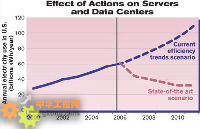

   数字化技术已经成为人们个人生活和工作的一部分。这些数字系统产生更高的电力需求。例如:2006年,位于美国的服务器和数据中心所消耗的电量接近610亿千瓦时,相当于2001年消耗量的两倍(图2)。如果我们现在不采取措施,未来5年内,数据中心的耗电量还将提高一倍。尽管如此,通过半导体芯片和系统设计方面的创新,我们能够将耗电量降低50%,尽管需求仍将加倍。半导体工业在降低能源消耗领域具有丰富的历史。例如,早期的计算机设备,例如:ENIAC,重量超过30吨,耗电量为200kW。手提设备已经可以提供相同的功能,而重量仅为几克,耗电量低于1W。
   2006年,位于美国的服务器和数据中心耗电量相对于2001年将增加一倍,如果我们不采取相关措施,未来五年内耗电量还将提高一倍。随着技术的进步,我们能将耗电量减少50%,即使需求量还将增加一倍。
