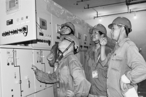

变电站电气设备安装人员在检查就位后的配电开关柜内部设施。
  8月18日,上海世博会国家电网企业馆地下110千伏蒙自变电站配电装置室开关柜按计划时间节点全部安装就位,为后续绝缘母线连接和设备调试工作顺利启动奠定了基础。蒙自站采用的新型开关柜具有绝缘性能好、体积小、环保性能好的优点,集中体现了国家电网变电站设计“两型三新”的发展方向。
  国家电网企业馆110千伏蒙自站电气设备主要包括3台容量为40兆伏安的主变压器和59台开关柜,还包括低压馈线柜、直流屏、消防综合控制屏、消防应急电源、无功补偿装置、地源热泵系统等安装工作。18日安装就位的配电装置采用C-GIS开关柜,是变电站连接主变和出线的“神经中枢”。开关柜采用真空开关和六氟化硫气体绝缘,较以往开关柜采用空气绝缘具有更安全、绝缘性能好、体积小等优点。其中主变开关柜、分段开关柜和隔离开关柜每台底面为0.6×1.35平方米,其他开关柜底面为0.8×1.35平方米,较普通开关柜节约占地面积1/3。另外,开关柜采用光纤代替电缆传输继保信号,有效降低了开关柜的二氧化碳排放和功率损耗。
