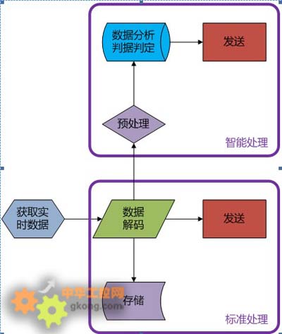

  对于智能平台或者嵌入式系统来说,最初始的逻辑功能在“标准处理”框中,一般就是从传感器或者现场采样设备获取到的数据,进行存储和打包转发。设备或系统只是由被动的自动上报现场情况而已,而数据也就是仅仅从人工记录和上报转化成了机器的自动实施,但是这种程度的自动化仍然和国家为了实现联网监测的投资不相匹配。其实,对于当前嵌入式系统来讲,尽可以开发出更复杂的逻辑功能而并不增加任何硬件采购成本。图中的“智能处理”框,就代表了新的数据处理方式,而且还是在不影响当前系统功能的情况下实现的。数据获取以后,进入嵌入式操作系统的数据库,数据库逻辑功能将数据和历史数据以及人工预设的阈值和门限进行比对,参考数学模型进行分析,给出预报的趋势,而后判定是否发送预警信息。
  回归到我们之前说的水质监测系统,假如现场智能设备监测到河流出现了某种污染物正在逐渐增加,而在历史数据库中也没有发现同时期内有类似情况发生时,则可以直接发送预警信息,提示相关人员进行详细排查。
  依照当前智能设备的运算和处理能力,推荐我们的数学模型也就是预警判据,可以根据以下几点建立:季节、温湿度、地理位置、历史数据、人工判据。有这几点我们就可以针对某监测站或者某污染源的环境污染行为进行智能预警。
