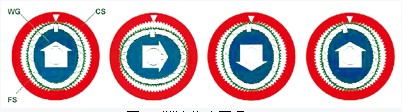

  谐波传动通常由柔轮(Flexible Spline-FS)、刚轮(Circular Spline-CS)和波发生器(Wave Generator-WG)(称为谐波传动三大件)组成,当波发生器顺时针转动时,如果刚轮固定,则柔轮逆时针旋转;如果柔轮固定,则刚轮顺时针旋转。由于柔轮与刚轮齿数相差很少,因此可获得很大的传动比。

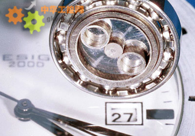

  Harmonic Drive AG成立了子公司——Micromotion公司,专门负责用直接LIG工艺开发与制造微型谐波齿轮传动(图3)及其传动方案,在微型谐波传动领域,于2005年向市场推出了“P”齿形,目前开发出了MHD8和MHD10两个系列的产品,外径最小为8mm,采用行星齿轮传动式波发生器,传动比为160、500和1000,质量最小为2.2g,重复精度可达10弧秒。
  由于传统工艺能加工齿轮的最小模数为60~100m,因此微型谐波齿轮传动元件采用了LIGA工艺制造。LIGA工艺可以获得高深宽比微结构,它于1980年代起源于德国Karlsruhe原子核研究中心,是目前微型机系统(MEMS)加工的重要工艺。子公司Harmonic Drive Polymer公司专门负责用热塑性塑料制造大减速比精密谐波齿轮传动的开发与制造,子公司Ovalo公司则负责大批量的生产与应用,开发或将用户定制的谐波传动产品工业化。Harmonic Drive 公司还分别在英国、法国、意大利、澳大利亚和西班牙创建了另外5个子公司,以加强国际销售和本土化服务。

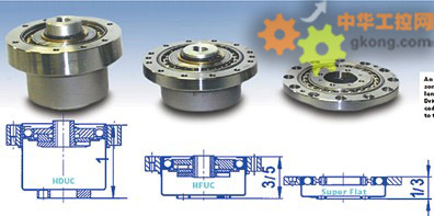

  在谐波齿轮传动中采用双圆弧齿廓,可以有效改善柔轮齿根的应力状况和传动啮合质量,提高承载能力、扭转刚度和柔轮疲劳寿命,并可降低最小传动比。日本的IH齿形是基于余弦凸轮波发生器开发的双圆弧齿形,由于采用近似方法设计,应用初期出现了齿廓干涉等问题,但是到1990年代初期已经基本完善。目前,日本谐波传动系统有限公司的谐波产品有十几个类型,二十多个系列,最小传动比为30,型号中带有字母“S”的,其齿形为双圆弧齿形,产品垄断了主要国际市场。其中超短杯型号CSD(图4)和SHD,其柔轮长度仅有常规谐波传动柔轮的1/3,既增加传动刚度,又大幅度减轻了谐波减速器重量。此外,在谐波传动轻量化技术方面,采用铝等轻合金材料制造波发生器与减速器壳体等方式,减薄刚轮外缘以及改进连接结构等形式,使整机重量大幅度减轻,在航空航天和机器人领域,其轻量化谐波传动产品系列的应用日益广泛。
