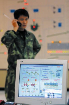

  今天的煤矿企业大部分已经摆脱了人工挖煤、手工管理的阶段,特别是在一些大型煤矿企业,生产和管理都已经完全自动化了。以山西义棠煤业有限公司为例,这家企业始建于1956年,属于山西省大型煤炭企业行列。2007年9月,义棠煤矿实施了计算机信息化和全集成综合自动化系统建设,先后建成矿井供电自动化控制、数字工业电视、通风安全监测、井下小灵通通信、矿井主煤流计量等10多个系统。
  集成后实现了全矿井网络视频,便于数字视频信号在综合平台上的传输和高度集成;完成三网合一,各个自动化子系统通过千兆工业以太网把实时数据传输到地面的监控中心,保证了数据传输的优先性和实时性;管控一体化,在经营管理层和过程控制层之间建立了能够对生产过程进行直接管理的交互通道,实现了控制信息资源共享,提高了自动化系统数据的准确性和实时性。
