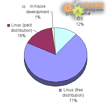

为下一个项目计划的Linux操作系统
“免费”使用,但并非“零”成本
除了决定使用商用还是免费发行版Linux,开发人员还必须认识到其调试/开发工具的能力和局限。
充分发挥嵌入式Linux免费发行版的优势,已经成为消费产品领域被广泛接收的现实。在这些市场上,产品运行率非常高,对代码的改善更新非常频繁,而且产品的销售成本至关重要,所有这些都使得开源模式极具吸引力。但是,能集成开源/免费软件,还可为处理器内核提供无缝调试环境的工具要求对内核和SoC元件互动有深刻的了解。
现在有若干种“免费软件”调试解决方案,设计人员需要全面了解其局限性。比如,针对Linux内核最常用免费软件调试器是KGDB。KGDB的主要缺点是要求重新编译内核。这对那些已经在市场上通用的产品应用来说产并不总是可行的。修补内核还可能引入影响系统性能的代码变化。
GDBServer是另一个面向应用调试的颇受欢迎的免费软件调试器,但它主要问题是缺乏对同时调试大量线程/进程的支持。随着调试的线程/进程数不断增加,GDBServer性能迅速恶化,导致反应时间太慢,进而使目标系统出现故障。其他问题还涉及到:不能在相同的目标连接上调试驱动程序和应用;调试设备驱动程序和调试共享库。
