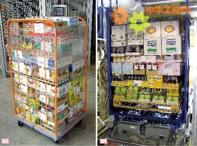

  完成配货的滚轮集装箱(a)和订单托盘(b)显示了很高的优化程度和稳定性,在平整货箱时可以考虑到客户提出的各种各样的需求

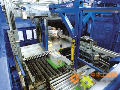

  一个托盘上存放一个商业单元。在逻辑上构成货物载体(托盘或者滚轮集装箱)的最佳装载之后,把托盘分区从配货缓存库中出库,送到COM上,将商业单元从托盘上分离,全自动放置在货物载体上,传感器监测这个过程是否具有最高的可用性,卸空的托盘随后拿走供重新装货使用。当货物载体全部完成配货后,经输送技术线路输送到自动捆绑装置上进行捆绑,然后输送到安全地点,确保为发货做好准备。

  像所有Witron配货系统一样,OPM系统也基于一种模块化战略。因此,在实现OPM项目时,在使用软件、控制装置、机械和硬件方面,可以借助于市场通用的标准组件,这样就保证了设备具有很高的可使用性。由于采用模块化结构,设备可以根据需要进行扩展,也可以同其他的Witron配货系统整合,例如同小件配货的DPS组合。图2显示的是完成配货的滚轮集装箱(a)和订单托盘(b)显示了很高的优化程度和稳定性,在平整货箱时可以考虑到客户提出的各种各样的需求。
