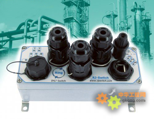

  Amphenol-RJ-开关.jpg照片标题为:Amphenol RJ经硬化处理的以太网开关结合了ATEX第二区的兼容性,具有一流的性能。
