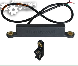

   霍尼韦尔传感与控制部于2009年12月14日推出75 mm线位移智能位置传感器,这是目前业界最准确的线位移位置传感器(0,05 mm [0.002 英寸]),能够实现高度准确的运动控制,可以提高运行效率和安全性。该传感器简单的非接触式设计可免除防止发生机械故障的机构,减少磨损, 提高可靠性和耐用性,减少停机时间。
   “SMART” 代表 “卓越的测量、准确性、可靠性和思维能力”,是英文“Superior Measurement, Accuracy, Reliability, and Thinking”的首字母缩写。智能位置传感器本身实质上能够进行思维。它通过专利技术将一个“专用集成电路”(ASIC)和一个磁阻(MR)传感器阵列结合在一起,来确定附着在一个移动目标(如电梯、阀门、机器等)上的一块磁铁的位置。
  “智能位置传感器是检测线性位置的一次变革,”霍尼韦尔公司副总裁、传感与控制部电子传感组总经理Allen Han说。“与当今市场上其他同类产品相比,这种传感器的问世可为我们客户提供最高水平的准确性、耐用性和使用性能。”
  该传感器采用密封封装,因而能够适应有振动、极端温度、盐雾、以及尘土飞扬或凹凸不平的地形等最恶劣的环境。安装工作被简化为4个简单步骤,而不像一些竞争产品那样多达14个步骤,从而可以降低设置成本。
  智能位置传感器取代了其他竞争产品经常要求的多种传感器和开关元件,这样便免掉了额外的导线、连接和外部元件,因而能够降低设计、安装和供应链复杂性。其内置的冗余和自诊断功能可进一步增强安全性,减少停机时间。
  对设计工程师来说,智能位置传感器的电子元件在电路板上,使其能够很容易适应大多数商用平台,也免除了其他外接电子元件。因为它能够提供稳定的、经过温度补偿的输出,所以设计师不需要将工程设计资源用在建立他们自己的输出算法上,这样便降低了总体成本。它还具有设计和接口灵活性,因为在其传感器与磁铁之间的空气间隙有近3,0 ± 2,5 mm [0.118 ± 0.098英寸]大,而且它还有各种不同的输出选择 (模拟标准、CAN 总线及 RS232接口等)。
