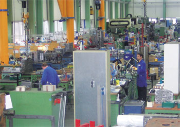

Hofmann Werkzeugbau工具制造公司是Hofmann Innovation集团公司的成员,坐落在德国的Lichtenfels镇,共有员工240人,生产各种注塑模和各级水平的工具,为不同行业的客户提供不同的生产技术。整个Hofmann集团的生产能力包括22台3轴机床和18台用于各种零件铣削加工的5轴加工中心、8台石墨电极铣床、12台EDM和4台EDM线切割机床,另外还有13台测量机。
品种多样的零件、不同的外观和表面质量,这一切都要求采用一些专用机床来进行加工。该公司的老板Guenter Hofmann先生强调说:“在切实可行的基础上,由一家制造商独立地生产所有这些不同的机床和模具确实是一项巨大的挑战。”对于Hofmann先生而言,征服这些挑战的解决方案可以概括成一句话:实行标准化。“这意味着生产工艺必须明确和可靠。当整个工艺链全部实现标准化的时候,从项目计划、管理和建立开始,一直到生产,您的面前再也不会存在通信联络的问题了。”

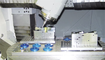

模具插件正在一台5轴铣床上进行硬铣削加工,机床上所配置的高精密配套装置具有极高的生产加工精度

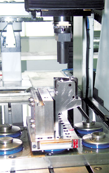

当模具的铣削加工达到极限时,EDM线切割和EDM将发挥独特的功能。加工数据由芯片传送给托盘控制系统
由于采用普通的加工中心不能满足Hofmann先生对模具插件铣削加工的要求,因此他从DMG公司和Hermle公司订购了配有高精度配套装置的加工中心。Hofmann先生解释说:“这可以保证加工中心长期以极高的精度工作。”他还补充说:“就表面质量而言,根据我们的经验,我们的最好成绩是通过经久耐用的铣床获得的,该机床配有带HSK 100接口的主轴,速度范围1000~12000r/min。采用这一机床加工后,抛光工作量降低到了最低限度。”据说其加工精度达到了±0.01 mm。电极铣削加工的时间或多或少地与机床元件的生产时间相同。

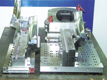

准备铣削加工的模具插件已安装到零点夹紧系统的托盘上

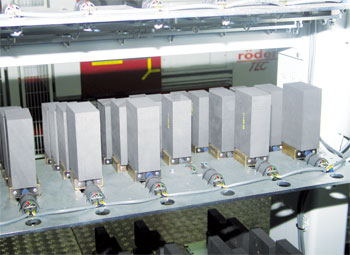

大约有80%的石墨电极采用标准化毛坯件制作,在三种尺寸的自动化机床上加工成形:2台Roeder RXP 500 HSC型铣床和1台Hermal C 800 U型铣床,上下料通过一个刀库控制和Fanuc 6轴机器人控制,最后将电极加工成形。电极的正常公差尺寸为0.01 mm。就这些机床的性能和加工精度而言,Hofmann先生没有任何意见。该生产单元只需要几名操作人员,三班工作。在电极生产加工期间,工作人员可以在现场监控,甚至也可以坐在家里通过互联网和视频系统监控干预电极的生产。
Hofmann公司在其所有的机床上都配置了零点夹紧系统。所有需要加工的模具零件和电极都牢固地从下面夹紧在零点装夹系统的托盘上,以免发生碰撞,使五面加工更为容易。托盘通过三坐标测量机测量调试,固定在一个测量位置上,并可装夹到加工中心和EDM机床的工作台上,不需要费劲交换和装夹。此时,托盘仍可以人工从一台机床搬运到另一台机床。零件的加工数据可通过零点夹紧托盘上的芯片传送到机床上。电极上的X、Y、Z和C轴未对准数据也可自动传送,因此可避免数据传输的错误。
大约有80%的电极都是由3个标准的毛坯件制造而成
