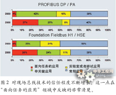

在问到用户对哪一种现场总线系统使用情况下更加信任时,得出的结论多少有些出人意料。在2003年时还只有很少的一部分用户,大约占4%左右,在面向任务的使用条件下对Profibus现场总线比较信任,今天这一比例已增加到了27%(图2)。

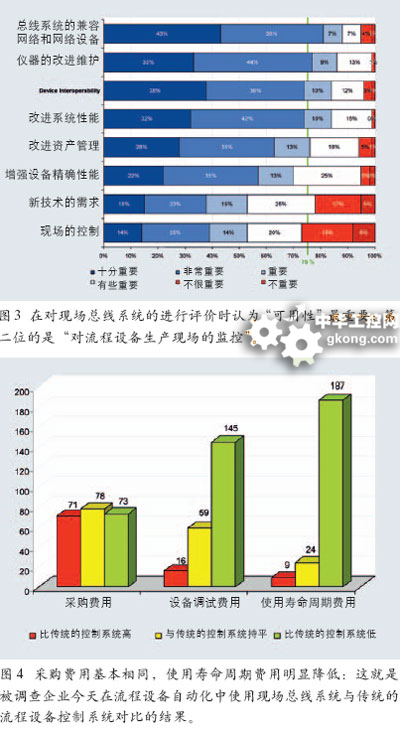

从用户的角度来看,衡量现场总线好坏的标准是什么?什么样的标准才是最有意义的呢?世界各地88%的用户认为“集成到流程设备中的现场总线网络和驱动网络”是最有意义的。切实可行的将各个分散配置的现场总线仪器连接起来、将流程设备自动化控制部件连接起来的信息通信,有着极为重要的价值。Profibus现场总线系统是目前唯一的通用数字通信协议,可以在各个分散配置的现场总线仪器和流程自动化控制元器件之间进行连接的系统。而在所有其他的解决方案中,用户都需要附加使用第二套总线系统,从而大大地增加了整个流程设备自动化的总投资。在用户希望、要求的汇总明细表中,用户最大的希望或者要求是“维护保养性能的改进”或者“总线设备的兼容性”。而PNO现场总线技术协会在兼容性方面给予了高度的重视。PNO总线技术协会已经颁布并实施的检测方法和认证方法保证了被测试的现场总线元器件有着很高的质量和兼容性。允许现场总线的元器件在ProfibusPA-Profi系统中方便的相互更换,实现了2004年NAMUR大会提出的要求。
另外75%的被调查对象提出了“改进系统性能”和“改进资产管理”两项要求。只有大约一半的被调查企业以“需要最新的技术”为重要。大约有1/4的企业认为不必“所有的都采用最新技术”。这是用户在现场总线技术应用过程中“工作状况监控”的真实的反映(图3)。第二类的要求和希望是“现场监控”,即在基本总线系统Fieldbus中功能强大的现场监控能力。大约有53%的被调查企业认为这是最重要的;27%的被调查企业则认为是不重要的。对于另一个问题“您认为在对现场总线设备的监控或者对控制阀的监控中使用PID监控有价值吗?”的回答与2003年市场调查时完全不同,在2003年时几乎1/4的被调查企业认为没有作用,现在这一数字提高到了39%。
必须能尽快的收回投资
在投资回收期上,两种现场总线系统都有着很好的投资回收效果;比两年前的投资回收情况有了明显的提高。在当时,只有11%的被调查对象认为可以在6个月内收回投资,今天已经有27%的用户认为可以在6个月内收回投资。另有18%的被调查对象认为:可以在12个月内收回投资成本。“在这一问题中可以出现各种各样的情况。根据我多年来的经验,投资收回期的长短与采用的现场总线技术水平的先进程度有关。”EdgarKüster先生根据他多年在实验室中从事两种现场总线系统实验工作的经验说道。有1/3的被调查对象认为流程设备生产所需的现场总线硬件和软件的采购费用比传统的流程设备控制系统要高,有1/3的被调查者认为新、旧系统的差别不大,还有1/3的认为新的现场总线系统不错。而在现场总线系统的安装费用问题上被调查企业得出的结论则相对统一,大多数或者说全部被调查企业都看到了现场总线系统的流程设备安装试车过程中所体现的费用优点。每一种现场总线系统还有一个重要的优点“使用周期费用”。“我们感到非常的高兴,因为用户对新的现场总线系统的使用情况都明确的表明了自己的见解。”Küster先生说道(图4)。因此,当61%的被调查对象计划采用新现场总线系统时,就一点也不感到惊讶了。在问到:是愿意使用一家供应商提供的全套现场总线系统,还是愿意使用不同生产厂家生产的现场总线元器件构成一套完整的流程设备现场总线系统时,绝大多数的用户回答说:大多数的Fieldbus基本现场总线系统零部件由单一供应商提供;Profibus现场总线系统的元器件来自多家企业。
