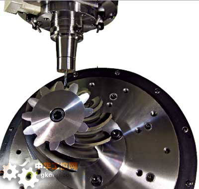

  一直以来,齿轮加工采用专门的机床是行业的普遍现象,具有成熟的技术和应用流程,特别是在大批量生产时,专用设备所体现出的价值最明显。当然,替代方法层出不穷,例如将滚齿与典型的机加工方式,例如车削、铣削或钻削结合,具有成本更低、加工速度更快的特点,但依然适应不了目前大批量生产的要求,只能作为有效的补充方式。
  来自北京齿轮总厂的技术副厂长马元京先生就持有这个观点,北齿的产品在汽车行业有很多应用,汽车行业是大批量生产,尽管也涉及到柔性化的发展需要。他们目前仅仅是新产品和小批量的试制时,才采用柔性化更强的复合加工机床,毕竟换产品就换设备的代价太高。但是他也表达了未来需要的是柔性化设备,“大批量需要一定的柔性化,就是说产品的重复加工、回位精度、加工精度够用,操作简便,加上机床稳定,就可以进行大批量生产。但如果换品种非常频繁,就要求机床具有高度柔性化,如壳体加工,以前用专机几十年不变,现在产品要随着市场变化而变化。小批量生产柔性化优势明显一些,以不变的机床适应产品的多品种。
  陕西秦川机械发展股份有限公司齿轮厂的生产厂长刘昱先生从成本角度出发,认为现在采用标准机床加工齿轮的可能性很小,原因就是成本太高;另外,齿轮使用的环境及行业不同,对齿轮要求也不同,例如有软齿面、硬齿面的,淬火材料选用不同,热处理不一样,所以不可能先做热处理再加工,只能加工一部分才能淬火,淬火以后才能达到表面硬度。他介绍说国外也有用超硬刀具铣齿的,但是成本太高,同样不适合批量加工。而且他对一台机床又要滚削又要磨削持有疑义。
  或许在1.2m以内的齿轮加工情况果真如此,传统的专机将继续保持垄断的地位,以上终端用户的言论佐证了这个结论。但是在1.2~3m以内的齿轮加工,这种情况将被打破, 德马吉、GF阿奇夏米尔、森精机纷纷在这个领域推出解决方案,在获得实践的成功检验后,一个结论似乎已经产生——1.2~3m以内的齿轮加工标准机床将具有压倒性优势。大型齿轮加工的新界面是否已经展开?
