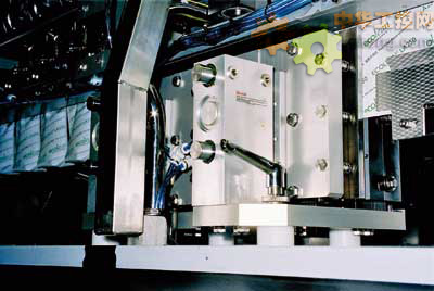

包装设备中的气动导向气缸与生产出来的食品相互接触,可轻松进行卫生清洁和杀菌消毒
