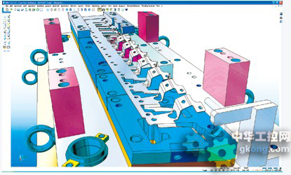

  近年来,该公司用于升级模具车间的投资显而易见:一台Bridgeport VMC 1000 HAAS(VOFE)加工中心、一台Fanuc Alpha EDM加工机和一台ABB焊接器。“现在的模具车间效率非常高。”Declan先生说道,“但是,我们也需要升级设计部门,现在显然设计部已经满足不了日趋增长的车间加工需求。”在使用传统的CAD/CAM整合系统后,Irish Pressings公司决定寻找一种和模具行业联系更加紧密的软件,它可以使一些高重复性的工序实现自动化操作。在做了广泛研究和工具台测试之后,Irish Pressings公司从Vero软件公司选择了VISI Progress 和VISI CAM套装。VISI Progress是一款致力于 3D冲压模具设计的应用软件,它在中性层定义方面可以提供多种方式,以及一步步的展开设计。料带设计完成之后,软件可以模拟剪切和折弯步骤,来检验模具的合理性。3D模具使用实体和面混合的技术进行构建,还有智能化的标准件库组块,其中包含自动模板加工所需的所有间隙孔和 CAM属性。
  “我们以前的CAD/CAM系统太原始,而且在模座设计方面太过笨拙。”Irish Pressings的首席设计工程师Damien Boyle先生说道,“构建一个复杂的模具,我们总是担心隐患。如果因为设计失误,某块板不得不从一个模具中移出并进行修改,这将会同重新对这块板本身进行编程花费同样多的时间。”VISI的优点在第一次设计模具的过程中就得以彰显。我们的测试案例是制造一个三阶段的模具,用于自动悬吊部件。Damien先生解释说:“我们能在30s之内构建展现3D料带。可以在3D环境里查看模具对设计师们帮助很大,而且不用再在头脑中拆分2D图档。软件的直观简便使得我们仅仅需要在料带层拖动或插入冲头,然后即可看到模具上的效果。”
  最大的时间开销节省是在模具车间里使用MFR(加工特征识别)进行自动模板制造。“现在不用提供细节图,取而代之的是,我们仅做出了3D模型,然后CAM系统自行检测钻孔特征。在设计第一个模具时,分析显示CAM编程时间减少量高达60%以上。对于一个多阶段模具加工而言,过去的时长一般为6~8周。然而,在使用了VISI之后,两周内即可完工。”产品经理 Brendan Ward先生说道。
