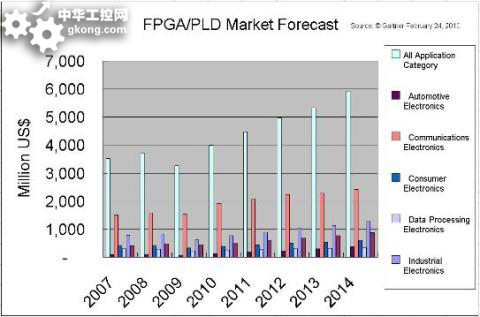

   金融危机阴霾下,ASIC前期一次性工程费用的投资风险相应扩大,其市场表现继续萎靡。而为刺激低迷的消费欲望,产品在设计差异化和上市时间的压力反而骤增,造就PLD产业在近两年依然风生水起。半导体业界普遍认为PLD产业已经进入了新的爆发点。调研机构Gartner就预测,2010年的PLD/FPGA市场规模将达36亿美元。甚至在消费电子领域,FPGA器件的出货都已是非常可观,而放在10年前,PLD业者一定都会认为这样的数量是不可思议的。
