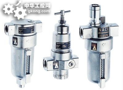

图1  在食品区和飞溅区中应用的典型气动产品:不锈钢气缸、洁净型气缸、易清洗阀岛、不锈钢过滤器和减压阀等

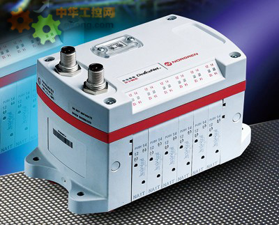

图2  英国Norgren易清洗的VM系列阀岛

  在食品区和飞溅区,气动技术主要用于分配、装瓶、成形、灌装、配剂和密封等装置中,由于气动元件需要直接或间接与主要生产原料接触,为避免对最终产品产生污染,其材质应为无毒、无吸收性且耐腐蚀的不锈钢原件。如果使用铝合金材料,则应具有一定抗腐蚀能力,无毒性,无吸收性。元件内部所使用的橡胶制品如密封件等应符合相应的卫生要求,应具有耐热、耐酸碱和耐油等特性,可接受正常清洗和消毒,不溶解、无毒性且无吸收性,不得有影响产品的气味。工作空气过滤装置应保证禁止5 μm以上的尘埃通过,结构及表面应平滑、耐久、易于清洁并能达到良好的洗净效果。尽管飞溅区的设计需要和食品区域相似,但材料要求可酌情降低,同时必须保证该设计对食物产品无负面影响。
  在这两种环境中应用的典型气动产品有不锈钢气缸、洁净型气缸、易清洗阀岛、不锈钢过滤器和减压阀等(图1),而其中最具代表意义的是洁净型气缸,如英国Norgren的PVA系列洁净型气缸。这种气缸的洁净式设计消除了食物颗粒可能附着的空腔、缝隙和锋利边角,具有自排水功能,所以液体可以直接流掉。缸筒材质采用阳极氧化铝,活塞杆采用镀硬络不锈钢,所用密封件为聚氨酯材料,气缸整体符合IP67的要求,不仅耐腐蚀,还可进行反复清洗。另外,该气缸是符合ISO 6431的标准化产品,具有可替换性,甚至连安装件也都采用标准件,安装维修都极为方便。

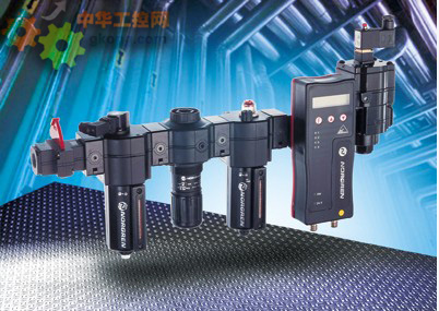

图3  Norgren公司的智能化气动三联件

  在非食品区域,气动技术主要用于封袋、包装、贴标、检测和加盖等装置中,尽管这个区域的气动元件不需要接触生产原料,但通常仍然需要具有标准化、易清洗、智能环保及结构紧凑等特点。由于现在的食品包装设备要求在有限空间内实现更多的功能,因此对于气动元件的尺寸要求也越来越严格。典型产品包括如图2所示的英国Norgren易清洗阀岛VM系列,其宽度仅10 mm的阀体可提供430 L/min的流量,可进行2~20位集成,且符合IP65和食品包装中复杂控制的趋势。此外,先进的食品包装设备普遍采用由过滤器、减压阀和不供油润滑的阀及气缸等组成的无给油润滑气动系统,这种系统在元件需要润滑处预先封入润滑脂,无需油雾器,可长时间工作而无需补充润滑脂,能降低油耗和成本、改善环境、维修方便且性能稳定。

  智能化气动三联件(图3)则使空气处理系统的自我诊断成为可能,大多数气动系统的故障因空气处理系统而起,智能化三联件有效解决了这一问题。其可以对气动系统进行持续的监控并随时通过Fieldbus及ASI连接显示相关数据,告知何时需要更换滤芯或润滑油,压力状态是否正常,并记录使用时间,从而使故障率达到最低,减少维护维修成本,提高正常运行时间和生产能力。
