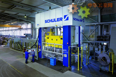

舒勒伺服压力机 SDT: 这个全新一代的机器拥有积极的能量平衡系统。
  上海2010年4月13日电 舒勒推出了新一代伺服驱动机械压力机。这种新的落料与成型压力机用途相当广泛。集合了所有压力机特点的可编程伺服直接驱动技术 SDT 确保了如此广泛的应用。这种新的压力机配备指定的模具和自动化概念可被设计为多工位或者级进模压力机。 这类新型压力机配备高性能扭矩电机,既没有飞轮,也没有离合器和刹车,因此灵活度很高。由于驱动速度也可以自由调节,冲压过程的运动和压力特性可以改变,滑块运动特性能够准确适用于不同的应用。因此,可以精确定位滑块的位置,降低拉伸过程的加工速度或者进行连续的工作。这不仅改善了零件的质量,同时减少了模具磨损。驱动的自由编程意味着滑块曲线可以准备匹配压力机自动化设备的工作频率 -- 提升产量的重要因素。滑块运动的自由编程也意味着滑块可以反向运动(如摆剪行程),因而容易取代滑块机械调整的功能。
  伺服压力机完全也可以作为试模压力机来使用。在调节模具的时候,利用手轮微动操作滑块的运行并进行精确定位。滑块在任何位置都可以作反向运动。
  灵活的自动落料与成型压力机受具备优良运动特性的扭矩电机驱动。这种新一代机器也具有优秀的能量平衡性:尽管在模具和产量一定的情况下,最大瞬时功率高于常规驱动系统的机械压力机,但是伺服压力机整体能量消耗要低于常规压力机,常规压力机在进行开/关操作的时候离合器和刹车需要消耗额外的能量就是原因之一。
  金属成型和冲压件供应商冲压车间迎来了新的机遇:舒勒将验证可靠的偏心轮驱动结合了市场上最先进的伺服直接驱动技术 SDT,其中 SDT 以高效和艺术化扭矩电机而著称。这是一种可应用于落料与成型操作的新型压力机 -- 为满足灵活性和高生产效率的需要而设计。配套舒勒开卷线,拆垛/码垛装置或三轴式传输系统,舒勒开发了适用于广泛零件高效率生产的全自动化成型系统。这种新的冲压和成型伺服压力机公称力范围从2.500kN 到30.000kN。
  舒勒集团为各类规模的冲压车间和各种实际应用提供量身定做的压力机系统方案。伺服压力机可应用于生产各种行业的成型零件,包括汽车业以及非汽车业的家电、五金、建筑、洁具、电气、家具和包装业。
