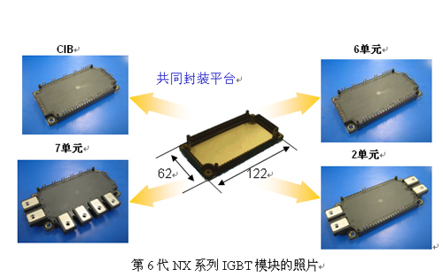

  三菱电机最新开发的第6代IGBT模块,采用优化载流子存储层的掺杂分布和精细图形工艺的沟槽型IGBT硅片,进一步降低模块的开关和通态损耗。第6代IGBT模块内的续流二极管硅片,由于采用薄膜晶片工艺和扩散技术,这种硅片优化了缓冲层杂质分布和本征层、缓冲层厚度,减小了反向恢复的拖尾电流,并且获得更好的VF和Qrr的折衷关系。
  实验表明新型硅片具有足够宽SCSOA和最少10μs的短路承受时间。第6代IGBT模块的NX系列模块采用第6代硅片,最大允许结温可高达175°C。 采用第6代NX系列IGBT模块的变频器功率损耗比传统产品的降低约20%。例如:1200V/150A IGBT模块应用于30kW的变频器,功耗可从200W减少到160W(CM150TX-24S与CM150DX-24A对比)。
  第6代NX系列IGBT模块产品丰富,包括1200V和1700V两个电压等级,额定电流从35A到1000A,分别有CIB (Converter Inverter Brake)、七单元、六单元、二单元和一单元模块,共5种电路拓扑。全系列产品采用同一封装平台从而降低了模块的制造成本,使得NX系列IGBT模块的性价比具有不同寻常的竞争力。
