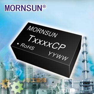

   近日,金升阳公司推出了直流正负双极性电压信号(±5V;±10V)输入输出的高精度隔离变送器—TxxxxCP。从工业现场变送器或其他模拟设备产生的正负双极性电压信号,经过TxxxxCP隔离传送到控制室的PLC/DCS/显示仪表等,既可以有效抑制干扰,同时又可以向工业现场的变送器或其它电路提供隔离配电电源。
    此系列产品需要独立供电,电源输入电压24/15/12VDC多种选择,且带电源反接保护功能;采用独有的磁电隔离技术,电源、输入、输出和配电间相互隔离;具有高精度等级(0.1%F.S.)、高线性度(0.1%F.S.)、极低温漂(35ppm/℃)、工业级温度范围(-25℃~+71℃)、高隔离(电源/输入/输出相互2500VDC)等优点,产品使用寿命长,能在-25℃~+71℃ 工业环境下长期稳定可靠地工作,MTBF(平均无故障时间)达50万小时以上。
   正负信号隔离变送器TxxxxCP采用标准的DIP24封装形式,与之前的D型产品相比,引脚与之完全兼容,而且线性度更好,产品性能更稳定;
