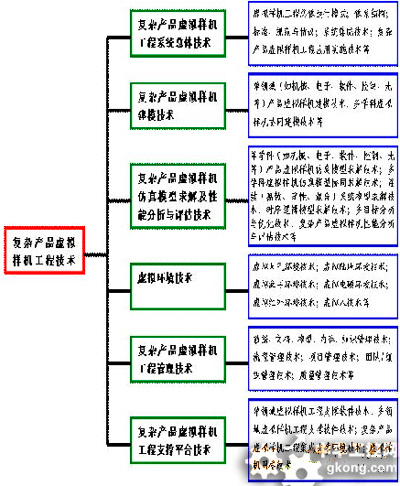

  在复杂产品集成制造领域,李院士重点提到了复杂产品虚拟样机工程技术,并介绍了他领导开发的支撑平台——COSIM平台。李院士指出,复杂产品的虚拟样机开发已涉及到产品全生命周期中相关的人员/组织、管理和技术的集成与优化,已构成为复杂的系统工程——“复杂产品虚拟样机工程”。它对传统产品开发方法、技术、工具等方面的研究、开发与应用提出了一系列新的挑战。复杂产品虚拟样机工程技术如图1所示。

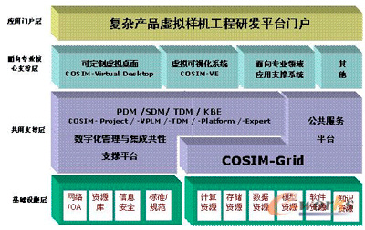

  COSIM平台是基于并行工程开发理念,综合运用现代管理技术、先进设计/制造技术、先进仿真技术、多学科优化等技术,将管理、技术、人三者之间进行有机集成的一体化、部分智能化的支持复杂产品虚拟样机工程全生命周期开发的软件套件。其体系结构如图2.
复杂产品虚拟样机工程支撑平台COSIM体系结构
  COSIM平台支持:复杂产品的协同开发模式;复杂产品科研项目全生命周期综合管理;复杂产品的前期论证与概念设计和后期效能评估与训练;复杂产品多学科虚拟样机设计及其综合优化;复杂产品综合试验与数字化验证;基于知识的多学科团队异地、协同创新设计;各类企业科研资源的共享与大协作。
  COSIM平台在航天二院和北京仿真中心的推动下,已在航天、航空、船舶、兵器等行业的多个复杂产品的概念设计、论证与效能评估,工程设计研制,装备信息化中得到了成功的应用和验证。
