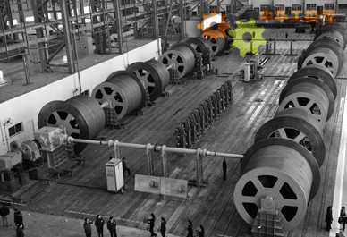

图为试车现场,参观者围着这一组庞然大物走一圈就要花上不少时间。 (刘勤国 摄影)

当天上午,中信重工在其重大装备生产现场举行了隆重的出厂试车验收仪式。新竣工的现代化厂房内,两排同一轴线、呈长方形排列的15个(水电站使用现场为16个)直径4.25米、重73.51吨的卷筒及同步系统,在电控、液压和专为试车设置的驱动装置的共同作用下,卷筒、同步轴、制动器、锥齿轮箱等机械部分平稳运转,现场人员一派欢腾。
质量检验、监理监造和出厂验收报告表明,升船机卷筒同步系统整体运转试验安全稳定,在业主、监理、设计、施工、总包等各方代表的共同认定下,该系统被宣告一次通过试车验收。
