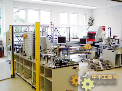

   机电一体化在Esslingen/G ppingen大学的应用实例。在那里,人们采用一种新的思维方式来看待机电一体化问题——对功能性和空间性集成系统的思维

  高校的培训方案对培训需求和培训内容做出了描述;此外,对培训方法和培训材料的质量标准也已制订完成。在内容上,Aquimo培训借助于机电一体化设计工作的能力模型,其中,克服复杂性的能力发挥着重要作用。图2所示为机电一体化在Esslingen/G?ppingen大学的应用实例。在那里,人们采用一种新的思维方式来看待机电一体化问题——对功能性和空间性集成系统的思维(图2)。“这属于专业能力和方式方法上的能力,也包括系统性思维和对顺序结构的认知。”Eberhardinger说道。
