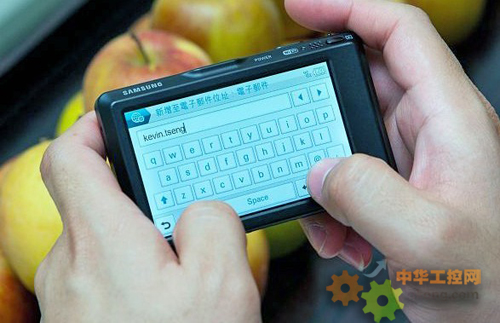

  触觉式触控回馈
  无论是单点还是多点触控,在实作之后,许多研究发现,触控的人机界面,由于通常是设计在屏幕之上,无论是否触发了设备的反应,触觉的感觉部分完全相同,除了难以判断是否已经完成了指令外,更有可能造成肌肉的伤害,因为在一般的界面中,指尖按压的瞬间感觉,已经足够让大脑判断,并将手指的加速度减低到零,但是多点触控却没有办法这样做,因此手指很难施加压力的强度,久而久之累积之下,可能又成为新的文明病。
  除此之外,由于现在多点触控的承载装置,多是液晶屏幕,但是此类屏幕在强光下,可能会有看不清楚的情况,或是在不方便一直盯著屏幕看的地点使用,都会让触控屏幕比起传统的界面,例如键盘,让使用者更为困窘。前述状况的解决之道自然是合理的触控回馈技术,触控回馈技术的发展,由简易到困难,历经视觉、听觉、触觉三个回馈阶段。
  视觉回馈阶段在触控技术落实后,即被采用,在屏幕上显示不同的状态,让使用者明白其输入已经被接受,但是这样的回馈机制却几乎无法解决前述的问题,因此很快被听觉回馈系统取代,即在触控讯号被接受时,装置会发出声音让使用者明了,甚至听觉回馈还能够模拟使用者熟悉的机器或键盘声,让使用者操控的亲切感与熟悉度更高。但声音回馈乍看之下解决了前述的问题,但是却又制造了新的问题,因为声音可能会对不相干的旁人造成干扰,或是让使用者泄漏本身的隐私,或是在吵杂的环境听不清楚或误听等问题,因此最新的发展让触控回馈特别强调触觉回馈机制。
  触觉回馈还可以细分为震动回馈与力回馈两种,但通常合并讨论,此种利用触感的回馈机制之优势,根据工研院IEK的研究,有下列几种:1、可量化的讯号侦测:藉由软硬件的配合侦测而提供量化的触觉回馈程度。2、模拟机械按键的操作手感:机械按键允许使用者可以藉由指尖的触感来确认操作是否正确,然而普通触控面板无法提供同样触感。3、更多样式的使用者回馈机制:除了影像回馈及声音回馈之外,触感回馈亦能补足使用者的使用体验。4、降低视觉负荷:具有触感回馈的触控面板可以降低使用者的视觉负荷,尤其使用者在视野受限的情况之下依然可以操作。
