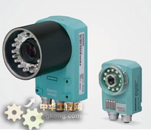

   最新的一维码/二维码读码器产品:SIMATIC MV420/MV440固定式一维码/二维码读码器。
   一维码/二维码是按照一定的编码规则排列,用以表达一组信息的图形标识符。主要用于产品的追踪追溯,生产控制,自动识别,特别是与目前新兴的RFID技术一起构成“物联网”的硬件系统之一。
   一维码:即俗称的“条形码”,在目前流通的所有商品如超市售出的所有产品上我们都能找到这类标识。
   二维码:是一维码的升级版。由于其比一维码能包含更多的信息、更高的可读取率,目前在越来越多的产品上使用了二维码(比如新版的火车票,工业类产品如西门子的PLC产品的塑料外壳上等都有使用二维码)。
   字符:包含阿拉伯数字及字母,一般包装上的字符表示批号及生产日期等信息。
   SIMATIC MV420/MV440用于在工业环境中读取一维/二维码的读码设备(也可读取字符)。一般在生产线上对产品及外包装上的一维/二维码进行读取,实现对生产流程的控制。

IP67的高防护等级及防震动、耐冲击适用于各种严酷的工业环境
每秒80画面的高速解码,适应高速应用
配合外部照明达到3米的远距离可靠解码

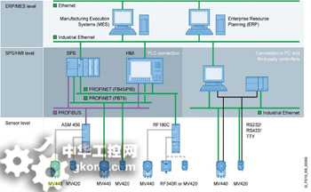

无需特殊软件,基于网络的各种诊断功能
使用SIMATIC WinCC flexible/WinCC方便地创建客户界面
包含以太网、PROFIBUS DP、PROFINET、RS232,数字输入输出等各类工业通讯总线。
与自动化系统及IT系统的无缝连接
