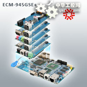

  安勤科技(Avalue)最新发表的创新ECM-945GSE+ (Plus) 是一高度整合及模块化的单板计算机。ECM-945GSE+内建Intel Atom™ N270低功耗节能处理器搭配Intel 945GSE /ICH7-M I/O控制芯片组;内建DDRII 内存,最大容量为1G;支持36-bit LVDS LCD,并支持CRT+LVDS双屏幕显示输出。支持两个Mini PCIe接口、两个SATA接口、Gigabit超高速以太网络及六个USB 2.0连接接口。
  此创新概念的微型模块单板计算机,以透过Pin-out方式连结多功能I/O板卡模块(上板)。此设计解决硬件空间不足的问题,并大幅降低制作成本,其高度I/O扩充性能亦满足不同客户应用需求与选择。为业界首创最迷你最有效率的嵌入式计算机板卡产品。
  AUX-301(高传真音效I/O模块):提供SATA接口CFast高速存储卡插槽、5.1-CH高传真音效、麦克风输入、音效输出/入接口,及扬声器功能。
  AUX-302(POS/POI应用I/O模块): 提供RJ11调制解调器插座、一组USB 2.0接口、可让客户设定Hot Key的8-bit通用输出入接口、iButton接口。并且内建9-pin 2.0公厘触控面板连结接口,及高传真音效接口可做KI/Osk扩充设计。
  AUX-303(资安通讯应用I/O模块): 提供RJ11调制解调器插座、一组COM接口、一组USB 2.0接口、及可让客户设定Hot Key的8-bit通用输出入接口。并提供硬盘Secure Erase功能,保护硬盘数据,以防外泄。
  AUX-304(车载专用I/O模块): 提供RJ11调制解调器插座、两组COM接口(1组RS-232, 1组RS-485)、车用CAN bus总线,及PC/104的扩充接头。
  AUX-305(移动式装置I/O模块):提供SATA接口CFast高速存储卡插槽、高度集成电池充电器。
  这样的组合支持DC宽压输入,从+10V到+28V (由微型I/O模块提供)。单板计算机模块尺寸,仅146公厘x 101公厘。I/O模块尺寸,仅101.6公厘x 59.35公厘。此产品亦于今年(2010)荣获台湾精品奖。
  ECM-945GSE+ 特色:
  ·Onboard Intel Atom™ N270 1.6GHz CPU
  ·Intel 945GSE/ ICH7-M Chipset
  ·Onboard 1G DDR2 Memory
  ·Dual-channel 18-bit LVDS
  ·2 PCIe Mini Card Slots
  ·Equipped with I/O Modules: AUX-301/302/303/304/305
