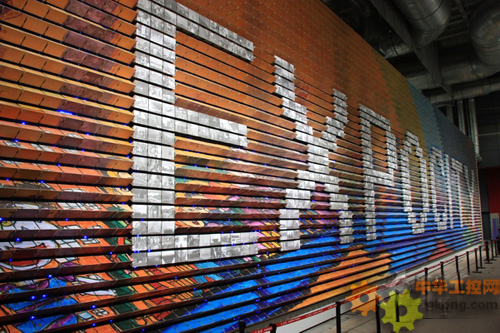

图为上海世博会上海馆的像素墙。

  像素墙长30米,高7米,共由5004个三棱柱构成,每个三棱柱内含有一个微型电机及其控制系统,可以不断翻转三棱柱上的画面,展现出完全不一样的视觉效果,类似多米诺骨牌推倒时的场景,但这一创意的呈现绝对会比多米诺骨牌的效果更炫。
  据了解,三棱柱的每个面上都有一张反映上海风貌的照片,这些照片全部从上海市民中征集,1万5千余张照片就安装在这5004个三棱柱上,翻转时伴有背景光影变幻,综合现代数字控制技术、工业网络技术以及创新的机构而成的运动画面在灯光下显得更加璀璨夺目。
  像素墙将分别以“永远的新天地”、“上海祝福你”和“世博之城”为标题的三幅画面展现,这也将成为世博会上独一无二的视觉艺术墙面。
