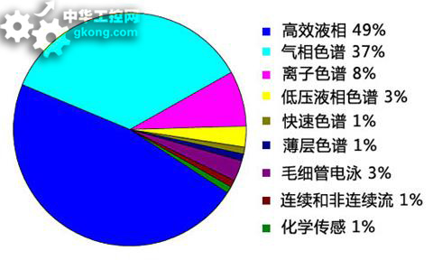

  2009年,HPLC在分离市场占的份额最大,整机系统销售额大于1亿美元;如包括售后和服务在内,这个数字达2.6亿美元,在中国分离市场中占据半壁江山。HPLC作为最重要的分离技术,其应用领域涉及环境测试、食品和制药,而这三个领域在中国增长迅猛,预计将使HPLC在未来5年保持13.6%的年增长率,预计到2014年,HPLC整机系统年销售额将破2亿美元。
图1 2009年中国分离技术的市场分布(按产品划分)
  整体看来,气相色谱占37%的分离市场份额。但与HPLC相比,GC整机系统增长缓慢得多,约为4.3%。相对缓慢的增长主要是因为这两项主要技术应用的工业领域不同,同时也是因为中国国内GC生产商的价格竞争影响。GC在生命科学领域的应用较少,而GC占据份额最大的化学领域市场在今后几年预计发展尤其困难。尽管如此,中国在全球GC市场中占有13% 的份额,是最重要的市场之一。
