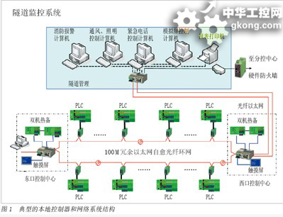

  根据隧道长短、交通量和地理位置的不同,有些子系统可能会被省略。隧道监控系统中分布的各种设备,包括信号灯、情报板、车道指示器、车检器、CO/VI检测、通风、照明及卷帘门等,是通过均匀分布在隧道内的本地控制器和网络将这些子系统有机地联系起来,从而完成对隧道的监控任务(图1)。
  隧道内一般每300~700m布置一台本地控制器,现代多采用PLC作为本地控制器。隧道内本地控制器前后的各种被控对象,如风机、信号灯、车道指示器、照明灯具、车检器及CO/能见度仪等称为外场设备,与附近的本地控制器相连。

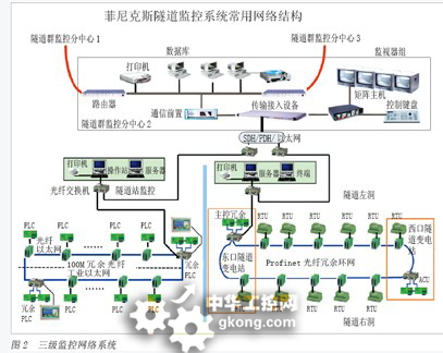

  高速公路隧道监控网络系统一般考虑分为三级:第一级为隧道群监控中心;第二级就是每个隧道的监控分中心(一般位于隧道两头的配电间内);第三层是隧道内的区域控制器。通过区域控制器上的各种开关量、模拟量及RS232/485通信口与现场的各种设备相连,完成系统监控任务。
  三级监控网络系统中(图2),最上面为隧道群监控中心,下面分别表示了两个隧道监控分中心(监控站),第三级就是PLC作为本地控制器的一级。对于每个隧道内的网络,可以采用大家最为熟悉的光线以太环网,也可以采用更可靠的光纤冗余Profinet环网。

  隧道监控系统的特点是分散式网络控制系统,从每台本地控制器来看,控制点数很少。一般每个站只有几十个开关量输入/输出,几个点的模拟量和串行口。从这些功能要求看,采用小型的PLC完全满足要求。但由于小型PLC结构过于紧凑,在隧道内恶劣的环境下,包括潮湿、油烟和电磁干扰,这种PLC很难长期稳定地运行。因此从隧道安全的角度考虑,隧道监控系统一般采用中大型PLC,对于隧道变电站或控制站内的主控PLC往往要求采用双CPU冗余的双机热备系统,以进一步提高系统的可靠性。一般隧道内的本地控制器,可以采用不带CPU的RTU终端,也可以采用带CPU的PLC。
  现代隧道监控系统的网络,普遍采用环形光纤冗余以太网结构。随着网络技术的进步,实时以太网现场总线技术(Field Bus)将更适合隧道监控系统,比如菲尼克斯的Profinet网络将成为隧道监控网络的最佳选择。
