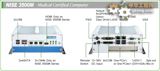

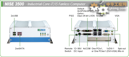

  新汉又成功扩展无风扇产品家族,推出NISE3500 和 NISE 3500M工业级无风扇PC, 基于全新的高性能移动式Intel QM57 (Platform Controller Hub) and Intel 32nm dual-core Core™ i7/i5 socket 处理器架构。
  NISE 3500 系列 工业级无风扇PC是专为需求高精图形处理性能和专业垂直行业应用而设计,如医疗诊断设备,医疗成像,工业自动化,公共信息和安全监控应用。
  采用 32nm Intel Core™ i7/i5 处理器, NISE 3500系列无风扇PC基于Intel Turbo Boost 和 Intel Hyper-Threading 技术 (2 cores, 4 threads), 以及基于处理器的图形性能和2个DDRIII 800/1066 可打4GB的内存模块。Intel Turbo Boost 技术提供了一种处理器内核上的时钟速度的加速需求,当其他的核心的利用较少时。NISE 3500 无风扇PC集成图形加速,支持高达1080p分辨率的高清视频播放,并支持多种显示接口,包括1个 VGA,1个 DVI-I (DVI + VGA),内嵌的双通道的18/24-bit LVDS和可选的 HDMI 输出。板载Intel 82577LM GbE LAN 控制器提供高速的网络传输速率,远程管理能力。基于Intel Active 管理技术 6.0, NISE 3500 series 无风扇PC可以通过KVM 定向进行远程网络管理性能进行轻松的监控和通讯,通过网络,服务器和用户提供最优化的系统远程管理性能。
  此外, NISE 3500 无风扇PC提供多种显示I/O配置和丰富的I/O接口,包括2个 Intel GbE Ethernet 接口, 5x COM 接口, 6x USB, 8x GPIO, 2x SATAII, 2x eSATA, 音频接口。 NISE 3500M 无风扇PC 提供比NISE 3500 无风扇PC更多的功能,例如, 提供 3x IEEE1394b接口和 1x HDMI 接口。可选外置的CF槽模块。在存储方面,RAID等级的 0和 1 都支持,充分体现 NISE 3500 系列无风扇 PC的高存储性能。NISE 3500 系列 无风扇PC 也提供卓越的多种可选的扩展性能,包括1个 PCI, 1个 PCIe x1, 2个 PCI 和2个 PCIex1.
  NISE 3500 无风扇PC是专为要求图形性能的广泛应用而设计,包括医疗诊断设备,医疗成像,数据存储,工业自动化,公共信息娱乐系统,监视安全应用。
