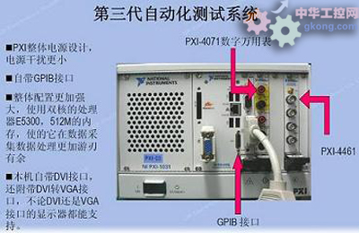

  在PXI TAC上,惠州金山电子有限公司生产部/工程部经理阳靖与大家分享了公司测试部门的一些变化。该公司主要生产各类专业音响和名牌家用音响产品,其中利用NI测试平台开发的产品包括一台价值108万元的扬声器。
  “产品更新换代快、批次的离散性、高质量+高要求、人员的流动性大、传统的测试操作容易受操作员的人为因素影响造成漏判和误判等,”阳靖指出,“这些都是我们在生产制造中碰到的难题,会导致测试速度和准确性满足不了客户需要。”
  通过NI的测试卡和LabVIEW软件,该公司构建一套功能完整的音频产品测试系统,利用该系统实现对音频幅度、频响、谐波失真以及各种静态参数(DC电压、DC电流、频率)等的综合性测试。对通道较多的机型,运用自主设计的继电器阵列进行通道间的转换,实现对音频信号输出质量进行快速、准确的自动检测,同时实现检测数据的记录和统计,以满足生产大规模生产的需要。
  “以前我们的测试需要分析仪、电平仪、示波器等仪器,现在只要PXI一台就可以了。”阳靖表示,“这不仅减小测试系统体积,提高生产效率,更能保证质量,且对操作员文化程度要求低。”
  他向大家分享了公司的第一代和第二代测试系统和第三代自动化测试系统的区别。
