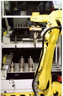

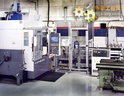

  该加工车间最近投入到自动化系统方面的投资包括一套6轴Fanuc M16ib型机械手和一套可适合于传送25个工件的Gosiger托盘系统

  2007年7月,Gosiger公司为RFM公司提供了一台大隈Okuma MB46VA型加工中心;一套配有液压夹紧装置的Tsudakoma TN-200型倾斜式旋转工作台;一套配有6轴联动的Fanuc M16iB型机械手;一套Fanuc R-J3iC型控制系统以及一套由三个托盘组成的Gosiger自动化系统,在配有装卸站的传送带上可传送25个工件(图2)。
  现在,新自动化系统已经运行有一年多的时间了,该系统的生产能力逐步提高,满足了RFM公司的要求。该系统除了具备白天的生产能力之外,该车间还安排了每个晚上8h夜班和周末期间的无人化作业。此外,该系统还可以进一步扩展,以满足今后生产的需要。按照Meffert先生的说法,机器人迫使该公司的工作人员不得不提高他们的调试设置技术。从总体来说,该加工车间在添置机器人系统以后,已经使其生产提高了25%,但从事生产的人员数量没有增加。此外,该公司能够更好和更加及时地为其洛杉矶的仓库发运库存产品。自2000年以来,RFM公司首次开始用其在Tsudakoma旋转工作台方面投资,执行其提高生产率的计划,从而使其销售额增加了400%。
