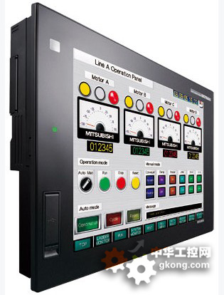

GT 16系列操作仪具有多媒体功能,适合于对机床设备进行操作控制、过程监控和故障诊断分析

  GOT 1000系列操作仪器与Mitsubishi公司的产品系列保持了性能匹配,其优势可以体现在与Mitsubishi公司iQ平台的协同工作中。这一集成式的控制方案可将生产加工企业的SPS(可编程控制器)控制方式、监控、CNC数字控制和机器人控制技术结合在一起,构成一个整体式的自动化平台。微处理器间的数据交换是经过共用的控制总线来完成的。GT 16操作仪(如图)也可作为图形方式的人机接口使用,是该方案的重要组成部分。操作仪可以不用赋值便直接与扩展总线连接,与iQ平台构成一个整体,实时地与主控系统交换数据。该技术的密切结合使其成为强有力的生产控制、过程监控和故障诊断分析的工具。
