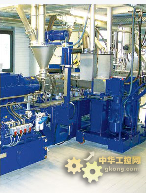

  从电路图设计到电气控制柜的全部完工,包括批量生产制造电缆束,都被控制系统的设计师和电气控制柜的生产者优质高效地发挥到了极点,BSG Bruckmann公司也是如此。利用“自动布线”技术,这家位于Uedem的电气柜生产厂节约了大量资源(图1):缩短了生产制造的工时,减少了物资库存,优化了原材料的下料,避免了布线中的错误。BSG Bruckmann公司生产经理Leendert van Straalen先生解释说:“在采用了与我们的CAE系统WSCAD匹配的自动化布线工艺技术之后,我们能够得到清楚准确的电气布线资料。利用现有可用的物流资源、自动化生成的文件资料以及电缆束生产设备所需的信息,实现了高效经济。在导线上书写标记的可能性使我们的订单大增,其中也包括了在单一导线上书写标记的合同订单。”

  挤出机生产线用BSG开关控制柜,节省了大量资源

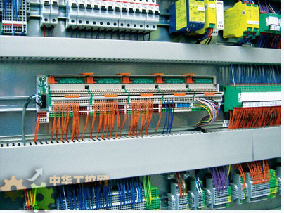

BSG的开关控制柜中一切都井井有条
  ELSchrank软件能够读入各个零件明细表、布线连接表以及电位表,必要时可对缺失的连接点、电缆横截面数据和色标进行补充。利用这些信息以及BMK分配表、接线端子表和组件基本数据,软件程序能够全自动地完成电缆通道的布线,确定每一根电缆的长度。在这一布线软件的基本功能里,能够实现控制电缆和动力电缆的分开布线,以避免事后两类电缆的相互影响。完成布线后,用户可以得到一份内容详尽的布线明细表:明确表明了每一根按照CAE系统绘制的电缆的长度数据、颜色标记、横截面积以及连接起止点和布线方向。

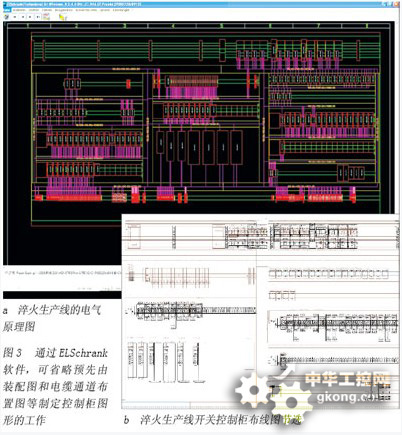

  此软件还具有将不同装配区域和控制柜视图汇总的能力,并对汇总后的电气系统按照元器件类型(如保护继电器、电动机、保险器和开关等)进行分类,从CAE系统的电气资料中读入。通过电气元器件明细表中按照所有重要参数(设备标记、地点标记和特殊刻记)的分类,使人们能够一目了然、迅速地知道各个仪器设备之间的相互关系。各个电气元器件的选择是没有限制的。在对所用的电气元器件进行配置时,软件系统保障了开关控制柜中元器件的理想布局,一切都井井有条(图2),包括理想的装配空间、维护保养接近性能以及较短的布线长度等。
  另外,软件系统还考虑到了开关的特定限制和极限值,如温度范围或者锁定面积的规定。在电气开关控制柜的设计时,也进行了合理性检验和3D碰撞检验。当电气原理图设计好之后,可以方便地进行替代性模拟检验和精细化设计。电气工程师可以在他的计算机旁对设计的可行性进行检查,完成最后的生产准备。

  在电气开关控制柜的生产中,用户还可以通过此软件获得其他收益,在WSCAD、Bruckmann公司的数据中心和ELSchrank之间实现双向的数据交换。这一交换应能使得由WSCAD开放式设计的电气安装资料在ELSchrank系统中引用。通过这种数据输入,可省略预先由装配图和电缆通道布置图等制定控制柜图形的工作,它们都能在ELSchrank软件系统中随时再现。最后,van Straalen先生说:“在电气设计和生产过程中引进和使用这种CAE解决方案,已成为我们每天工作中不可缺少的日常业务,根本无法想象放弃使用这一工具的情况。从头至尾有条理的技术文件资料、更多的透明度、数据的兼容性和便于修改的性能以及避免了数据备份、消除了接口问题和错误等优势,都大大地提高了电气控制柜的生产质量和生产能力。”
