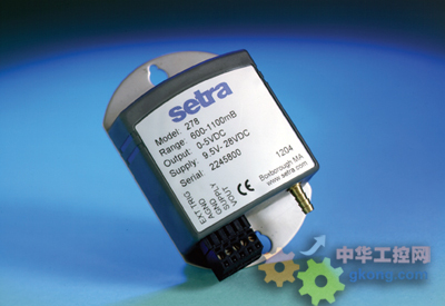

   丹纳赫Setra(西特)全新推出Model278大气压力传感器。该产品长期稳定性小于0.1 mb/年,可用于要求精确测量、快速响应和长期稳定、长期可靠的环境中。
   为了经受自动气象站(AWS)恶劣的环境和环境监测需要,Model278 外壳采用了不锈钢和聚酯材质构成。可插拨的5 针端子排使得连接数据记录仪和信号连接非常简单,1/8“倒刺压力接口简化了气路连接,传感器的体积只有(3.6”×2.4“×1.0”)是应用和替代现有产品的理想选择。
    Model 278 可工作在-40℃~ +60℃(-40° F ~ +140° F)的温度范围内。用户可选择0-2.5VDC 或0-5VDC 的输出,3 线或4 线电路和9.5-28VDC 激励。传感器工作功耗很低(3mA标称)。它的休眠特性使功耗降低到1μA,并且当压力读数快速启动时传感器也能快速启动。
    Model 278 采用Setra 的SETRACERAMTM 电容式敏感元件和独特的IC 模拟电路,这从根本上简化了设计,热稳定玻璃熔融陶瓷敏感腔结合Setra 久经考验的电容式电荷平衡IC 电路,使得传感器在精度和环境补偿方面都有出色的表现。SetraceramTM 敏感元件具有卓越的热膨胀系数和低机械迟滞使得Model278 具有良好的长期稳定性。
