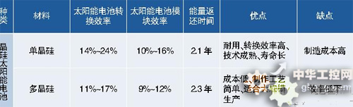

  1.晶硅太阳能电池
  晶硅太阳能电池的制作工艺从成熟的微电子工艺转化而来,具有硅材料、工艺与制造技术成熟,转换效率高、性能稳定等优点。规模生产的单晶硅太阳能电池的转换效率可达16%-17%,实验室的最高转换效率达24.4%。规模生产的多晶硅太阳能电池的转换效率可达14%~15%以上,实验室的最高转换效率达16.6%。但同常规能源相比,它们存在成本大、制造能耗较高等问题。

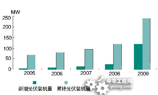

  2009年全球新增光伏装机容量接近5.8GW,增速为46.6%。其中,德国新增光伏装机容量达3000MW,居于全球第一位,占全球的市场份额进一步上升,从2008年41.1%的占比上升为51.7%。这主要是由于2008年增速最大的西班牙市场出现了明显的下滑,西班牙2009年降低了光伏装机的补贴,导致其2009年的新增光伏装机量从2008年的2500MW迅速下降为仅60MW。
  中国太阳能电池产量全球领先
  2004~2007年,中国太阳能电池产量始终保持100%~300%的高速增长率,远远超过全球太阳能电池生产46.6%的年均复合增长率。2007年,中国太阳能电池产量更是达到1200MW,超过欧美和日本成为太阳能电池生产第一大国,占到全球太阳能电池产量约35%。2009年,中国太阳能电池产量达到3200MW,继续保持了超过世界太阳能电池生产平均增长率的速度,增长率达60%。太阳能电池产业链包括多晶硅原材料生产,硅棒、硅锭生产,太阳能电池制造,组件封装,光伏产品应用和光伏发电系统等环节。

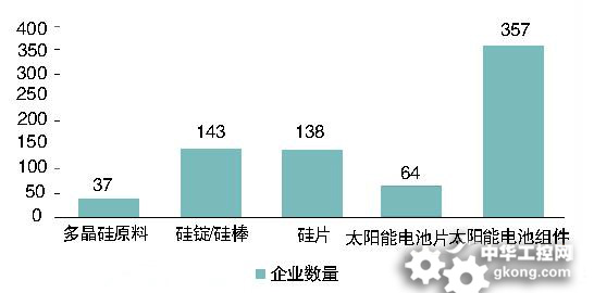

  中国太阳能电池产业主要集中在产业链的中下游,竞争形势日趋激烈。截至2008年底,共有37家多晶硅原料生产厂、143家硅锭/硅棒生产厂、138家硅片生产厂和357家太阳能电池组件生产厂和上千家太阳能应用产品生产厂。越往下游(组件生产、太阳能应用产品)竞争越激烈,这主要是由于下游产品生产投资少,建设周期短,技术和资金门槛低,最接近市场,因此吸引了大批企业的进入。

2008年中国光伏产业链不同环节企业数量  数据来源:赛迪顾问  2010年4月
2005~2009年中国光伏装机量  数据来源:赛迪顾问  2010年4月
