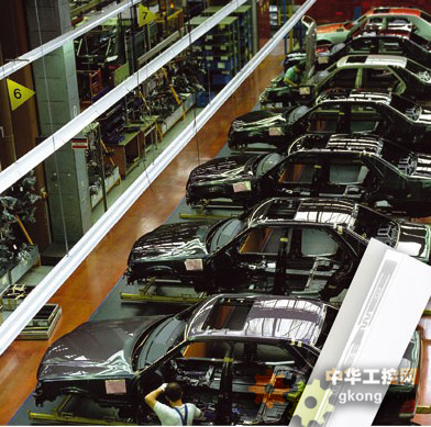

  图2  UHF金属标签的特殊天线设计,可利用标签和底座之间的电磁耦合装置进行工作,因而金属底板本身成为扩展的天线,而且有助于在远距离射程时可靠地进行数据传输

  现在,智能RFID系统日益占领新的使用领域,例如金属底座,经过无线电网可对应答器在读写时产生电磁场。假如这种标签在实体的金属底座上,会过早地出现传输故障和射程受限。为此,Schreiner Logidata公司推出的UHF金属标签可对这种金属环境加以利用:其特殊的天线设计甚至能利用标签和底座之间的电磁耦合装置进行工作,因而金属本身成为扩展的天线,而且有助于在远距离射程时可靠地进行数据传输(图2)。
